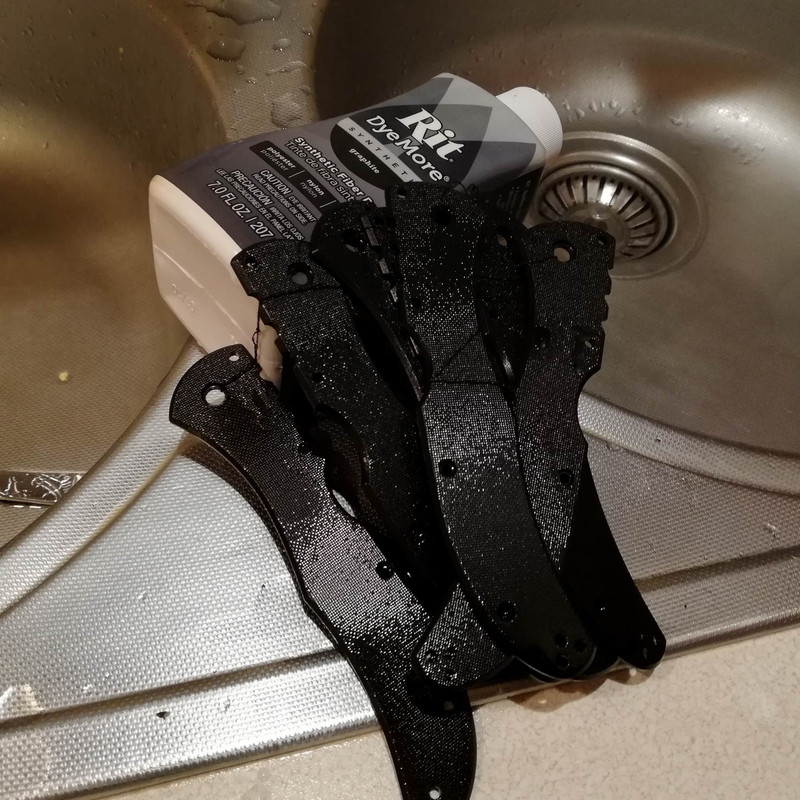

Czy takie farbowanie może się nie udać?  :?
0,7l wrzącej wody, ok 100ml octu fermentacyjnego, odrobina płynu do naczyń, pół butelki czarnego barwnika.
Po godzinnej kąpieli różowe G10 z Broken Skulla jest nadal różowe. Krawędzie jedynie są lekko "przybrudzone".
Jestem w szoku, bo nie sądziłem że nic nie wyjdzie.
- G10 wstępnie odtłuszczone płynem do naczyń.
- Pół butelki odpowiada jednej saszetce.
- Metoda produkcji octu raczej nie ma znaczenia (przynajmniej z tego co wyczytałem).
- Ilość wody też raczej nie za duża.

Dziś powtarzałem próbę. Wody mniej o połowę, Ocet spirytusowy 10%, zagotowałem całość z barwnikiem.
Efekt taki sam, rozczarowujący.

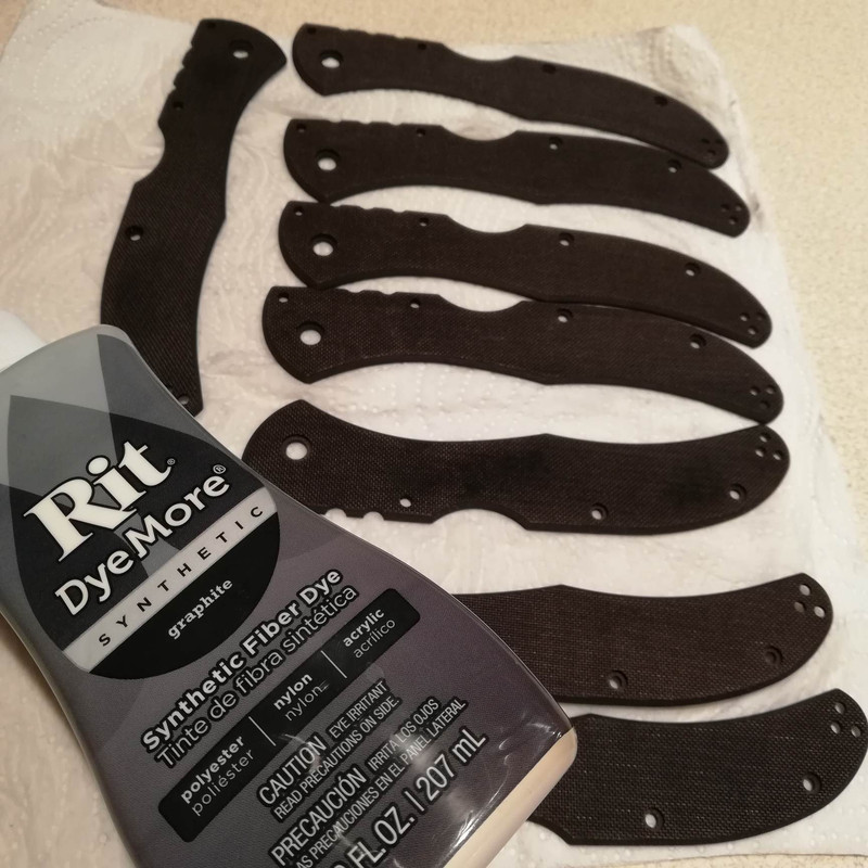

mamcar
#178
Post pod postem, ale:

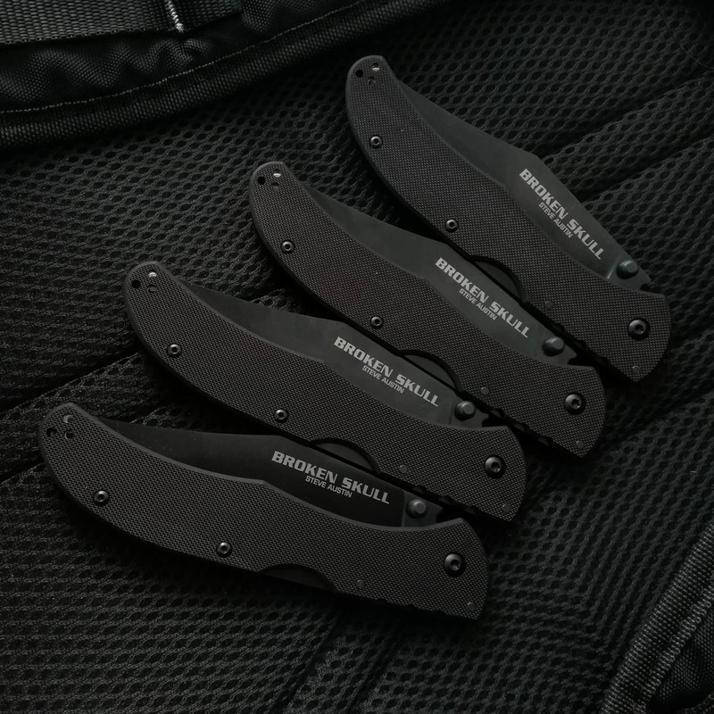

Jak pisałem barwienie czarnym Rit Dye było bardzo rozczarowujące. Jedynie przybrudziło krawędzie różowego G10.
Postanowiłem powtórzyć barwienie Rit Dye More czyli barwnikiem do tworzyw syntetycznych. Nie ma czarnego więc zdecydowałem się na grafitowy.
Wyszło całkiem fajnie, taki czarny z lekkim purpurowym refleksem w zależności od oświetlenia.
puchbeary
Skąd miałeś 4 różowe BSy? :) I co ci po 4 czarnych BSach?
:rotfl:
Ps: wyszło kozak!
