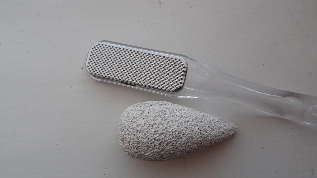

to jak juz jedziemy z narzedziami które gwizdnelismy babie ;) to tez cos dodam od siebie. Czasami jest potrzeba albo mocniej zmechacić mizdre albo zerwać lico, mozna to zrobic papierem sciernym, ale bardzo fajnie i wygodnie robi sie to taką skrobaczką do pięt, plastikowa rączka z metalową tarką taką oo
http://1.bp.blogspot.com/-AX1QSQ2wY_k/TZHZf88QDCI/AAAAAAAAAiw/eVRjcBug340/s1600/DSC01274.jpg
