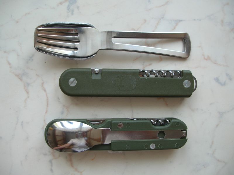

Wpadł mi ostatnio w rękę niezbędnik francuski nowego typu (dzięki Blady  :-*), a ponieważ wcześniej posiadałem niezbędnik starego typu (opisywałem go kiedyś tutaj: http://www.knives.pl/forum/index.php/topic,81159.msg594981.html#msg594981), postanowiłem zrobić ,,ku pamięci" małe porównanie.

W starym typie łyżka i widelec wsuwane były w specjalne szyny po bokach niezbędnika, co zabezpieczało je przed zgubieniem, ale nie poprawiało chwytu narzędzia. W nowym typie projektanci dali sobie spokój i obecnie widelec i łyżka są niezależne.
Właśnie, widelec i łyżka:
O ile stara łyżka przypominała bardziej łyżeczkę do herbaty niż do zupy, to nowa ma już konkretne rozmiary i przypomina małą łopatę do węgla. Widelec także urósł. To są już pełnowymiarowe sztućce.

Podsumowując: Znaczny krok do przodu. O ile stary sprzęt był bardziej niezbędnikiem w kształcie scyzoryka, to nowy jest już bardziej scyzorykiem. Dzięki linersom i grubszej głowni zyskał na mocy. Stary niezbędnik był nitowany – nierozbieralny, nowy jest skręcony na śruby płaskie. Nowy zyskał także na funkcjonalności dzięki jednoręcznemu otwieraniu z kołka, oraz dostał z tyłu możliwość przywiązania paracordu. Zmieniła się blokada, ale czy na lepsze? Stara była wystającym back-lockiem, którego niestety można było złożyć na siłę bez odblokowywania. Nowa jest linerlockiem, który trzyma dużo lepiej – ale pod warunkiem że zapadnie. Przy lekkim, powolnym otwarciu nie zapada w ogóle. Przy mocnym otwarciu ,,z wykopem" dochodzi do przeciwległej okładki. Trzeba nabrać nieco wyczucia i wtedy dochodzi się do wprawy i blokada zapada prawidłowo. Jeśli zapadnie prawidłowo – blade playa nie ma. Sytuacja taka w przypadku każdego cywilnego foldera byłaby dyskwalifikująca. W przypadku wojskowej masówki – no cóż, żołnierz ma wykonywać rozkazy a nie marudzić  :]  ;) Są też widoczne niedoróbki krawędzi po cięciu laserem - szczególnie w otworze który wycięto w głowni.
