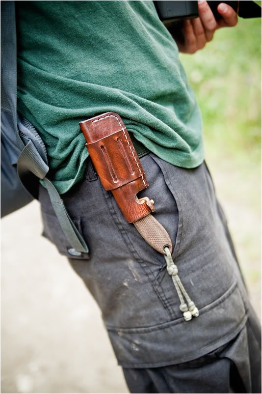

Obiecałem Piotrkowi, że wstawię jakiś zdjęcia po powrocie z bieszczadzkiej eskapady, i coś nabazgrolę na temat użytkowania pochwiszcza, tak więc... może zacznę od strony obrazowej:
Tak pochewka prezentuje się na pasie (w ten sposób nóż był noszony najczęściej).

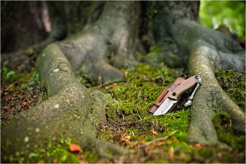

W objęciu bukowych korzeni.

Nóż leży w pochwie pewnie, system zabezpieczający przed wypadnięciem (Pitt, weź to opatentuj, bo warto ;-)) sprawdza się znakomicie. Jak na jednym ze zdjęć wyżej możecie zobaczyć, Hunterek przenoszony był cały czas pozycją odwróconą — rękojeścią w dół. Nóż był często wyjmowany i chowany, biegałem po lasach, przedzierałem się przez gęste krzaczory, tarzałem po ziemi... nic — siedział w pochwie jak przyklejony. Ogromny plus, ogromny! No... może jedynie na początku stoper stawiał zbyt duży opór, ale po kilku sesjach wyjmij-włóż (nie to, świntuchy :D), wyrobił się na tyle, że spokojnie — bez użycia większej siły — można było wyciągać nóż ze skórzanego wdzianka.
Do tego opaska z pinem, przytrzymująca rękojeść. No nie ma mocnych, żeby nożyk niepostrzeżenie wypadł z pochwy.
Jeśli chodzi o sposoby mocowania. To właściwie pochewka oferuje nam wszystkie możliwe rozwiązania, zarówno dla osób lewo- jak i praworęcznych. W poziomie, w pionie, rękojeścią w dół, w górę... co kto lubi, co kto chce. Dla mnie osobiście, ta najbardziej klasyczna opcja czyli klingą w dół (pion) była najmniej wygodna. Rękojeść sięgała dość wysoko ponad pas i piła w bok, przy siadaniu i większych ruchach w terenie.
