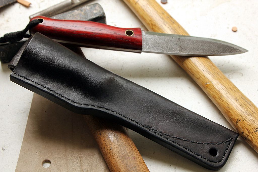

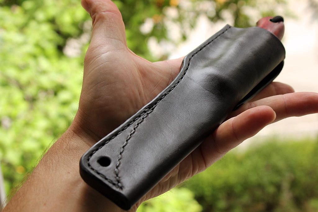

Na oprawionego buszka tlimowego
Zaczęty przez Pitt, 07-06-2012, 16:51:54

Kladziesz nóż na kartce i odrysowujesz obrys.
Po stronie, gdzie grzbiet rysujesz równoległą linię oddaloną od noża o grubość skóry.
Po przeciwnej rysujesz kształt jaki Ci się podoba, ale tam gdzie rękojeść rysujesz spory naddatek (będzie potem obcięty).
Składasz kartkę na pół po linii, którą narysowałeś na początku. A zapomniałem, by wcześniej narysować język, który będzie mocowaniem do paska.
Wycinasz.
Rozkładasz papier i już masz szablon.
Odrysowujesz na skórze i wycinasz.
Moczysz skórę.
Pakujesz do środka zabezpieczony przed wilgocią nóż.
Ugniatasz paluchami.
Potem skóra pod suszarkę. Kto by tam miał czas czekać aż sama wyschnie jak na dworze ziąb...
Przycinasz końcówkę języka, który będzie mocowaniem do paska.
Robisz dziurki pod szew.
Przyszywasz do pochewki.
W środek pochewki wklejasz skórę na przekładkę.
Sklejasz pochewkę.
Odcinasz dadatek skóry o którym pisałem na początku.
Na czołgu szlifujesz.
Rowek pod szew i dziurki i szyjesz.
Gotowe.
3h minęły jak pierdnięcie :D
