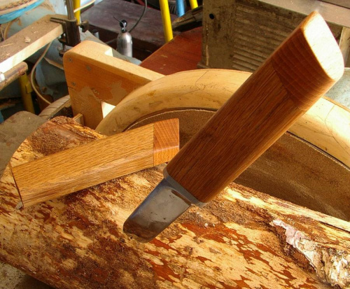

Po długim czasie przglądania forum (chyba ze 2 lata), postanowiłem sam spróbować swoich sił w knifemakingu. Zawsze bardzo lubiłem majsterkować i tworzyć rożne przedmioty w makro i mokro skali - zarówno budować i rozbierać budynki, grzebać przy aucie lub lokomotywie, strugać coś w drewnie, bawić się w modelarstwo kolejowe czy naprawiać precyzyje urządzenia, przy tym często pojawiały się pomysły żeby zrobć nóż, ale jakoś nigdy się za to nie zabierałem. Dwa tygodnie temu myśli nożownicze znowu powróciły i tym razem były na tyle silne, że wziąłem się do roboty :)
Pierwszy nóż miał być taki "na próbę" żeby zobaczyć  jak mi to wychodzi, więc nie chciałem kupować jakiejś super stali i zrobiłem z tego co miałem. Wystrugałem blanka z kawałka poniemieckiej obręczy od koła wozu. Stal nieznanego gatunku, przekuta przez jakiegoś przewojennego kowala okazała się dość elastyczna i znacznie trudniejsza do odkształcenia niż podobnych wymiarów płaskowniki zbrojeniowe. O twardości trudno coś powiedzieć, wydaje mi się lata toczenia po drogach mogły korzystnie wpłynąć na twardość - jak kucie na zimno (jak się mylę, to proszę o sprostowanie)
Obróbkę cieplną przeprowadziłem "na czuja" - grzanie do jakichś 800 -850*C i selektywnie do wody, odpuszczanie w ok 200*C przez jakieś 1h30'
Po tych zabiegach próbowałm go wyginać w imadle i nóż ładnie sprężynował, ale nie przesadzałem z tym gięciem bo mi go trochę szkoda ;) , pilnik go bierze, ale znacznie słabiej niż np zbrojeniówke.
Oprawa to sezonowane (pod postacią parkietu) drewno  bukowe z wstawkami dębowymi, jelec jest ze stali nierdzewnej nieznanego mi gatunku. Design w zamyśle miał być ascetyczny, harmonijny i bez zbędnych udziwnień.

Wczoraj zacząłem robć kolejny nóż, tym razem w pełni kuty. To będzie mały nożyk ze stali NC6 -stary pilniczek. Kuty na węglu drzewnym i babce do kosy. hartowany w ciepłym oleju, odpuszczany w 200*C przez 2h

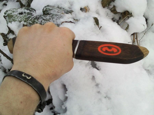

Witam, tak jak podejrzewałem -robienie noży mnie wciągnęło :) i pojawiły się kolejne produkcje:
Nr 2, zrobiony z tego blanka z poprzedniego postu. Robiony na szybko i nie szczególnie estetycznie, no i wyszedł taki dziwny brzydki nożyk  ;) ale za to jest leciutki. poręczny i dobry do noszenia za paskiem czy gumką od gaci. Ostatnio sprawdził się na grzybach.

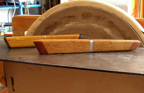

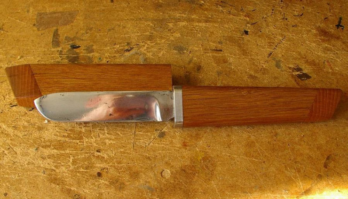

Nr 3 Taki dziwoląg, robocza nazwa wg. mojego brata - "Fukamura". Zrobiony ze starego zardzewiałego pilnika, trochę go spłaszczyłem i wyciągnąłem mu tanga. Oprawiony w jasny dąb (trochę przypomina bambus). Moim zdaniem kształt głowni nie do końca pasuje do designu oprawy, początkowo oprawa miała być podobna do Nr 4, ale w trakcie pracy zrodziła się nowa koncepcja ;)

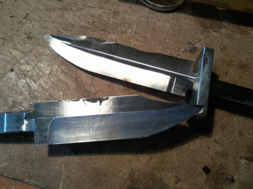

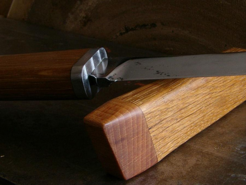

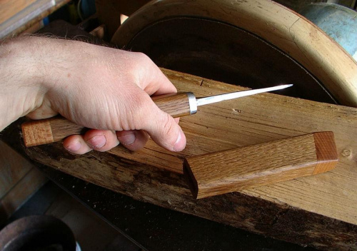

Nr 4 Zrobiony z tego samego pilnika co Nr 3, tylko bardziej przekuty -wstępny kształt nadany przez kucie +wyciąganie tanga. Oprawa: barwione drewno bukowe, skóra (na tapicerki samochodowe), skórzany pasek do spodni, magnes z torebki. Ten magnes jest zdecydowanie za gruby i  psuje wygląd, ale za to bardzo fajnie się go rozpina kciukiem.

Dzisiaj przetestowałem "czwórkę" w boju -okorowałem dębowego kloca, takiego sporego (ok 6 m) , to ten pniak z tego filmu:
http://www.youtube.com/watch?v=CaUfJTFSPNg :)
Ja okorowałem mniej więcej połowę, a drugą połowę tata swoim nożem. Moja "czwórka" doświadczyła sporo cięcia, chlastania, wbijania pięścią i podważania i nie pozostawiło to na niej żadnych śladów, jestem zadowolony.
Dostałem nawet zamówienie na nóż typu "4", tylko wykonany z NZ3. Ale zupełnie nie wiem jak go wycenić, ile może być warty taki nożyk? Następny będzie najprawdopodobniej wykonany staranniej od obecnego.
