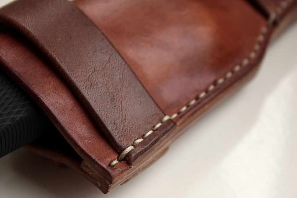

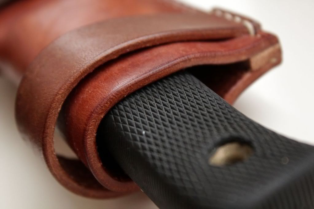

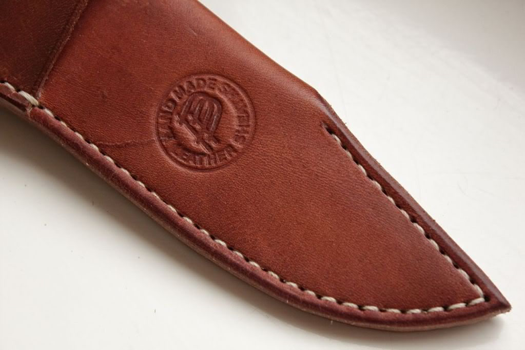

Jucht boki 3,5mm, formowana na mokro, apretura w środku, neatsfoot oil z zewnątrz, nity skręcane na locktite, nić tytan.

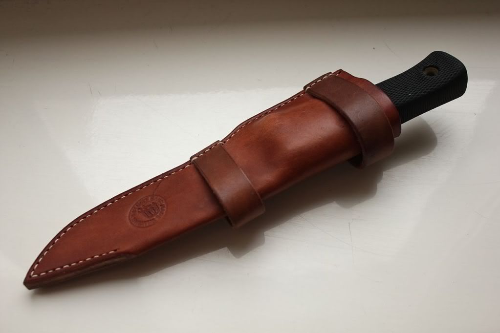

Pochwa jest u mnie. Nie na widzę tworzyw. Toleruję jedynie kydex przy Bokerze Grasshopper  :)
Można powiedzieć, że pochwa nie pasuje do noża, ale ja chciałem mieć skórę, takie moje prawo. Nie interesowała mnie estetyka kompletu, a funkcjonalność.
Nóż prosty, do roboty, więc z pochwą nie ma co się pieścić.
Takie założenia przekazałem Pitt'owi. Ma być solidna, prosta, bez zbędnego materiału (wagi), nóż ma siedzieć pewnie. Skóra może być II gatunku.
Co otrzymałem widać powyżej. Dodam, że mój nóż jest z Aus 8, z jeszcze czarną powłoką. Dziurę przewiązałem długim rzemieniem tego samego koloru. Zdjęć robić nie umiem.
Odczucia, same pozytywne. Nie muszę uważać czy się coś obedrze. Nóż nie wyleci nawet potrząsany. Komplet może moknąć, marznąć, upadać, ale będzie spełniał swoje zadania i o to chodziło. A ja mam gwarancję jakości producenta  :D
Dodam, że noszona na pasie, na krzyżu układa się w taki sposób, iż nóż jest lekko uniesiony do góry, ułatwia to dobycie i wkładanie. Nie jestem killerem, nie robię tego na ślepo. Niemniej jest to odruchowo proste.

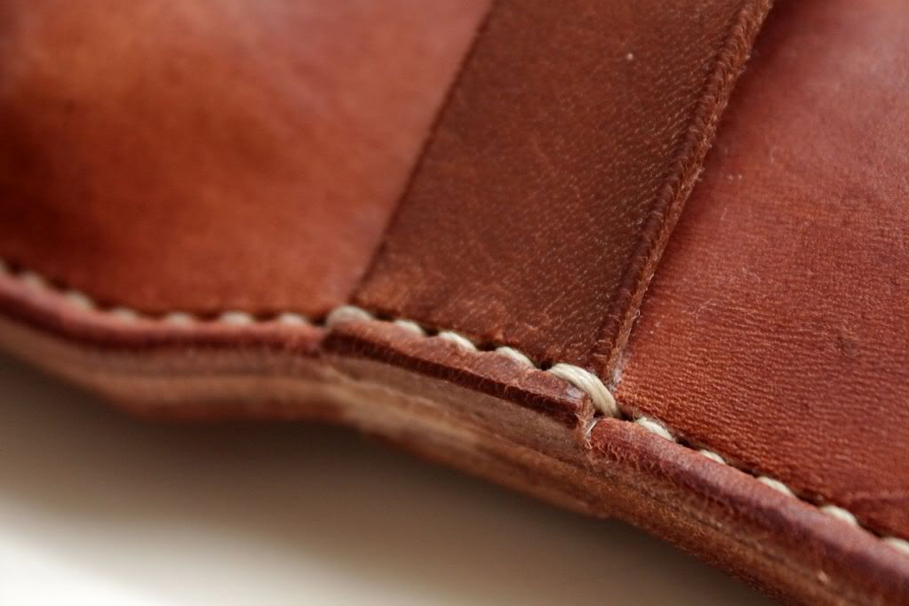

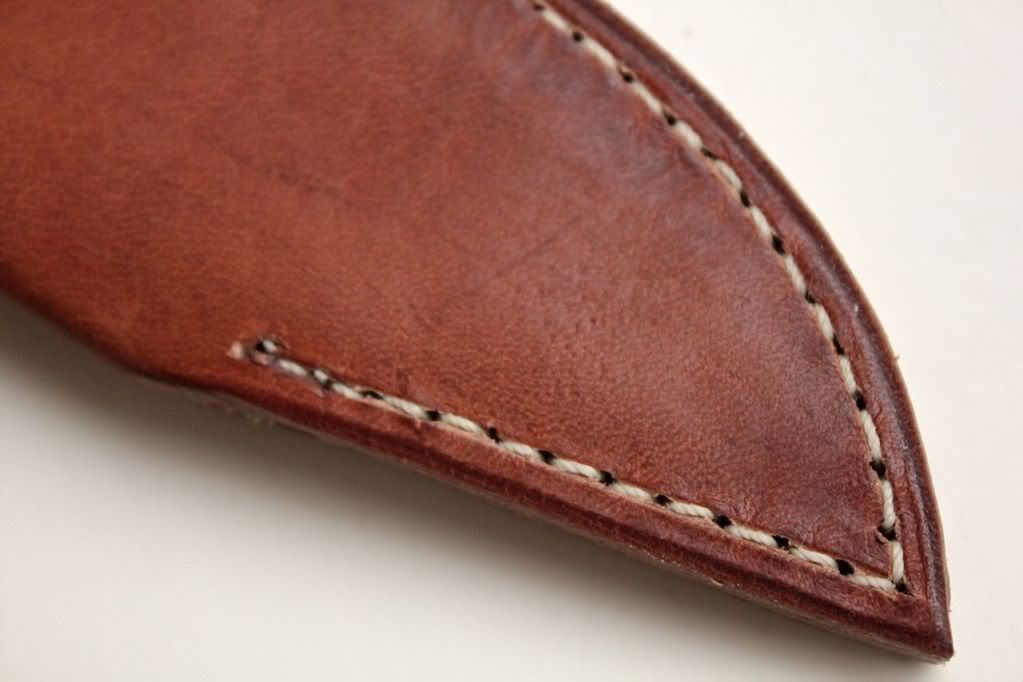

No i nóż stracił powłokę, obił się w kilku miejscach, a pochwa nadal jak ze zdjęć powyżej. Lekko przyciemniała jedynie, co nadaje smaczku.
kgrzesiek
Kilka razy zmarzła, kilka razy zmokła, również upadła w błoto. Nadal świetna, jeszcze fajniejsza niż od nowości. Żeby nie było, że tylko gadam pokarzę.

Ukazał się zamulony, rozmokły i częściowo uwalony sadzą kapeć.
Suszony w cieniu, w przewiewnym miejscu 3 dni.
Niemniej stwardniał i zesztywniał, zaczął pękać. Na paskach.
Posiadam impregnat od Świętego, taki tłuszcz do skóry. Obficie nasmarowałem. Skóra nie zrobiła się o wiele miększa.
Nici nie ucierpiały.
Nóż siedzi pewnie, jak do tej pory.
Smarować to jeszcze czymś, czy całość z czasem zmięknie?
Oto obraz całości. Na klimacie zyskał :-)
Sprawuje się nadal wyśmienicie.
Dziury przy czubku zrobiłem sam vickiem, mogłem zamówić, ale się zgapiłem.
Trochę trzeszczy, czy z czasem rozmięknie?
Grover
Lico trosze Ci popękało ale się trzymać będzie. To ta obróbka cieplna mogła spowodować że stwardniało - stary sposób utwardzania skóry ;) Jak się nie martwisz kolorem to potraktuj ja olejem neatsfoot np. Ściemnieje ale powinna zyskać na elastyczności i nie pękać dalej.
