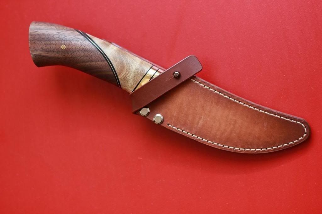

Zaczęty przez Pitt, 15-04-2013, 17:05:26

Świetna  8D , jak zwykle  :)
Skóra impregnowana olejem ?

Tak olej. Już od dłuższego czasu nie woskuje.
Bardzo fajna - prosta ale oryginalna :)

Tak się jej przyglądam i miałem nic nie pisać, ale się przepomogłem - czubek nie mógł być na ostro zakończony jak nóż? Tak by wizualnie lepiej patrzyła ;P

Kłuć mogłoby w nogę. A poza tym chciałem "uspokoić" drapieżnością klienci pochwą.

a po co przeszywałeś szlufkę ?

to jakiś specjalny olej czy może być np. lniany?
Cytat: killrathi w 16-04-2013, 12:09:14
To olej tzw. niejełczejący. Do siodeł jest. Czy lniany się nada to nie wiem. Stosowałem też Jojoba i ten był ok.

Bardzo fajna, zwłaszcza zaokrąglenie dołem to zdecydowanie świetny pomysł.
Dałbym jednak mosiężny knopek i śrubki bo trochę kolorowo w metalach, tym bardziej, że jelec noża jest mosiężny.
Miałbym ochotę popytać o mnóstwo technikaliów bo jestem w trakcie pierwszej poważniejszej pochewki. To nie szkółka ale ... np. czy otworki pod przeszycie wiercisz czy wycinasz - bo równiutkie takie krawędzie? czy brzegi skóry też tylko oliwione czy malowane jakimś lakierem że mają kolor lica skóry? jak wygładzasz krawędzie pasków i krawędzie pochewki na gładko że mają jednakowy kolor z licem (głaskanie czy drobny papier ścierny) itd.  Pytania może naiwne, ale zaczynam dopiero i nie wszystko znalazłem do doczytania.
Otwory pod nić zawsze robię szydłem. Krawędź jest olejowana a na koniec maźnięta apretura dla połysku. Wszystkie krawędzie, zarówno na samej pochwie jak i paskach wykanczam zawsze tak samo. Papier scierny, zwilżenie i polerowanoe drewnem.
