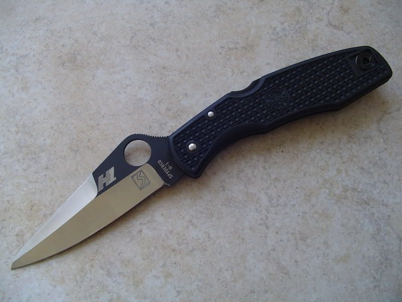

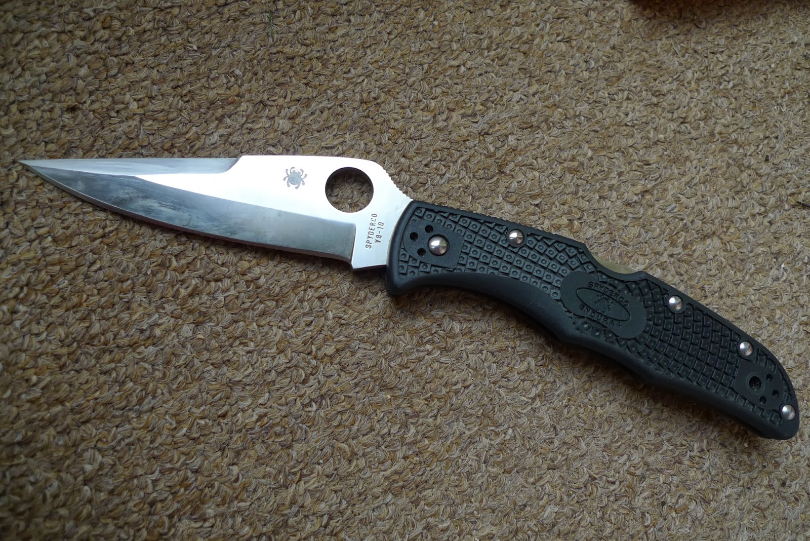

fajnie... ale jedyny "regrind" jaki do mnie przemawia to taki:
foto z forum spyderco
lub ewentualnie taki:
foto z netu
Dexter
Zabijaka Kłujak :kopara:. Ja nie lubię fałszywki czy nawet prawdziwki, bo jeszcze bym się tym pociął :dead: :rotfl:
foto z netu
Wow, Endura Police 8D
