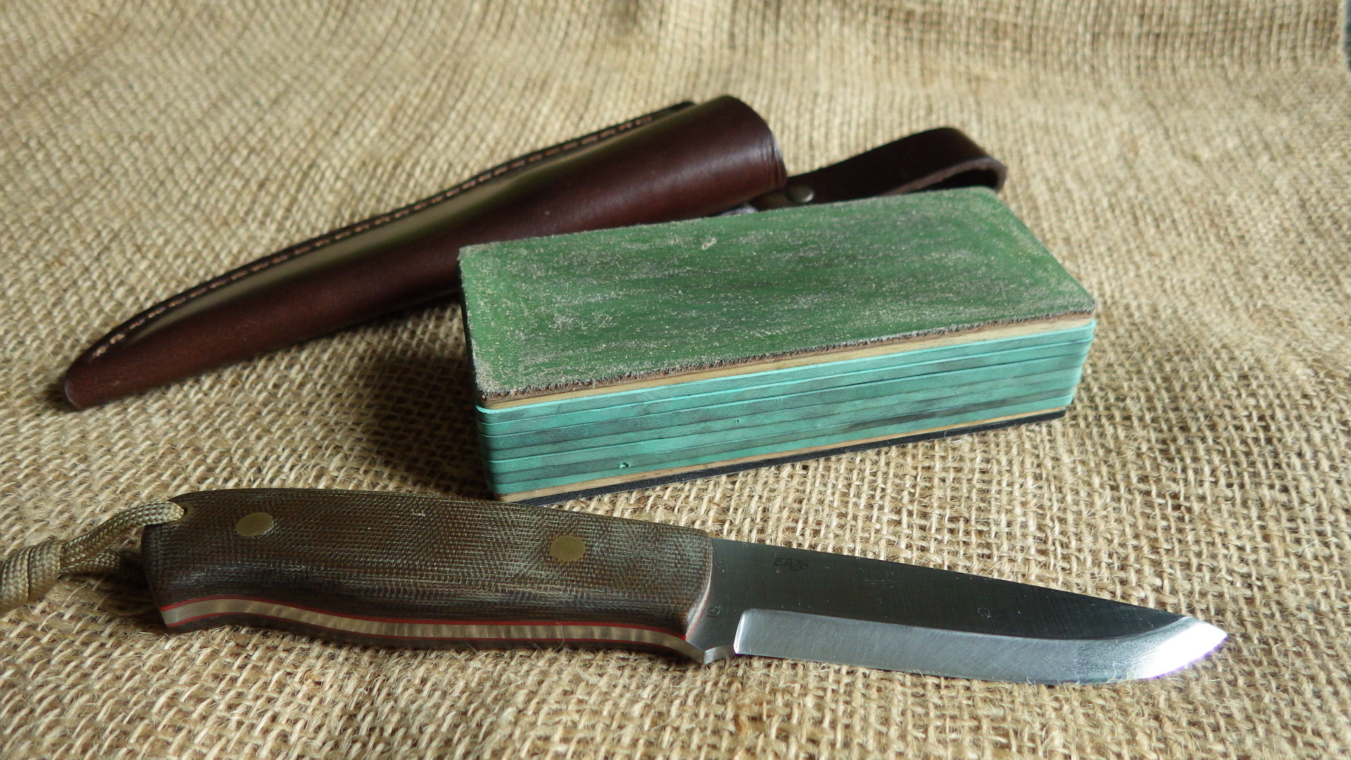

no to doszły 'zabaweczki'
na pierwszy ogień poszedł kuchenny, który nie chciał a4 nawet chwycić nie mówiąc o gazetowym papierze.
po kilkunastu pociągnięciach na zielonym już było o niebo lepiej, a po dodatkowym dopieszczaniu idzie jak w masło.
Dzięki za porady, szczególnie banaxowi za namiary.
