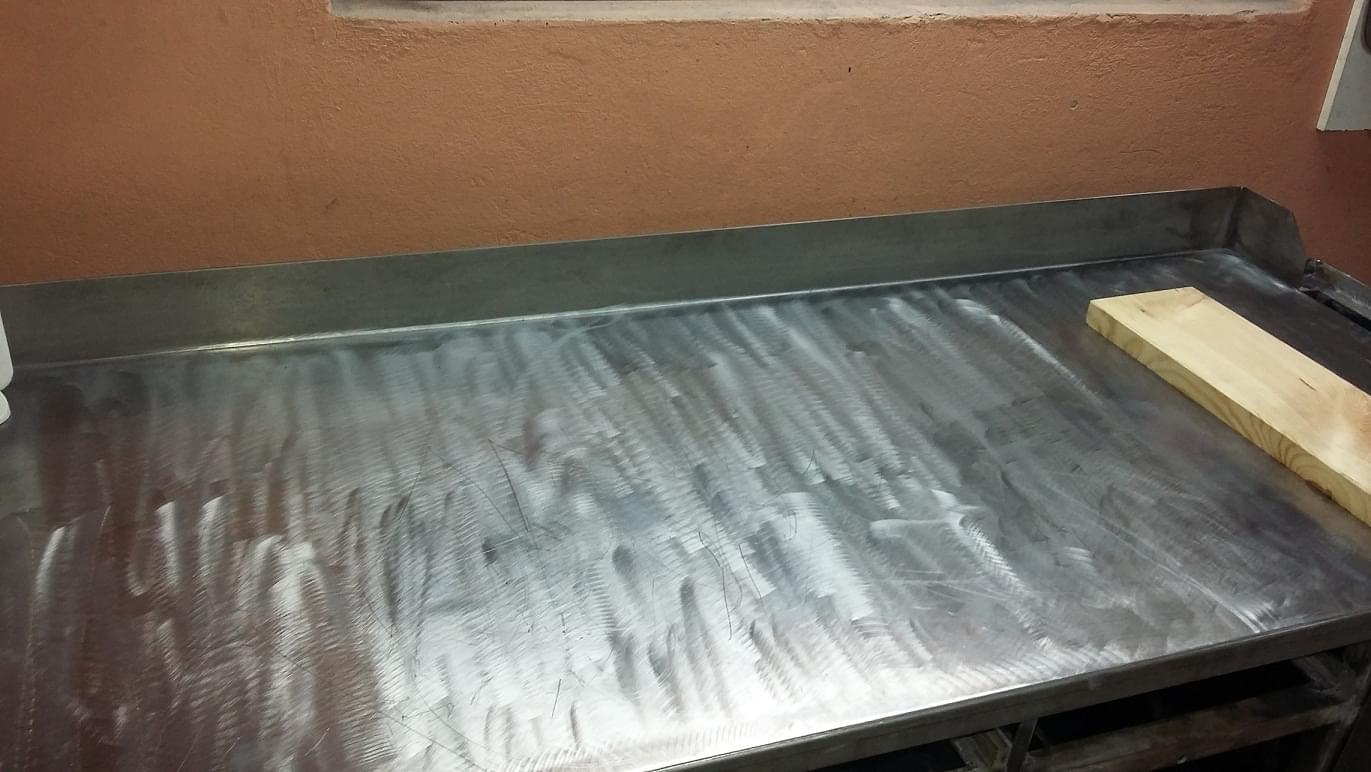

Cześć,
Mam taki problem, nie wiem do kogo się zwrócić o pomoc. Temat z innej beczki niż noże, ale jestem pewien, że jakoś pomożecie :rolleyes:
zrobiłem z blachy czarnej węglowej grubość 3mm, blat stołu warsztatowego
blacha miała ten nalot z huty by nie zardzewiała za szybko (chyb zendra na to mówią) zeszlifowałem ją szlifierką kątową z krążkiem 120

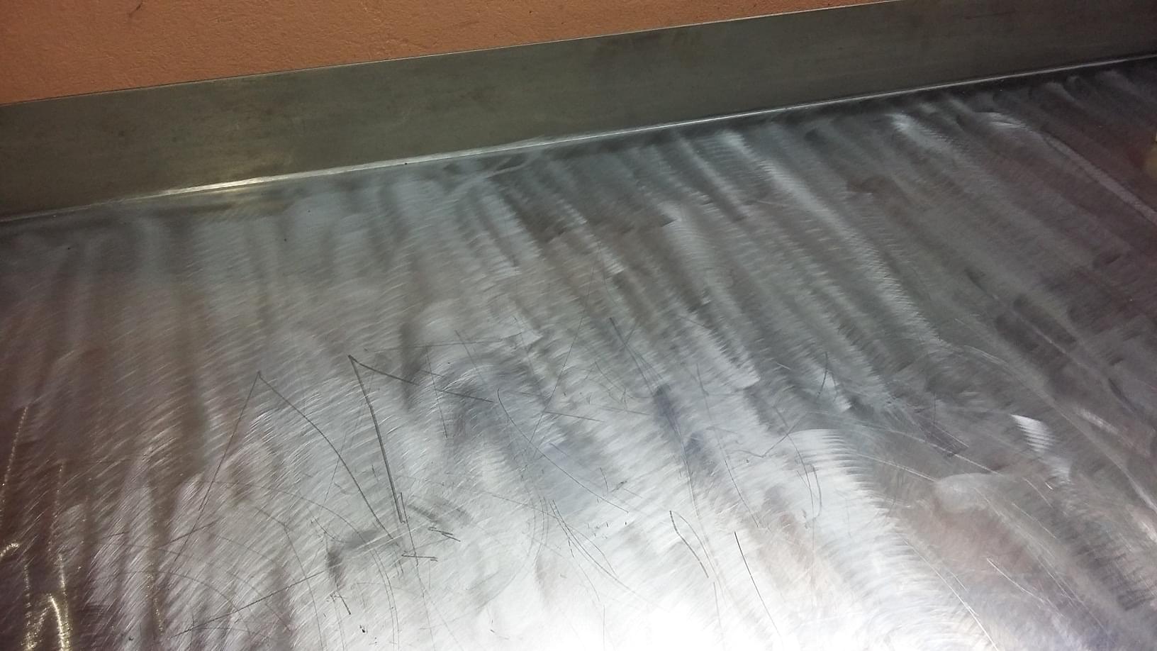

teraz się właśnie świeci, błyszczy, lusterko miejscami i rysy są pół okrągłe (nierównomierne wykończenie)
blat ma wymiary 2000x750. Pytanie brzmi jak  zrobić jednolite matowe wykończenie, albo jakiś równomierny satin.

Czołgiem, ewentualnie wypiaskować, odpada kierunkowość powierzchni.

O czołgu myślałem, ale chyba ma za wolne obroty, najlepiej satyniarką by bylo, ale nie mam dostępu...
Piaskowanie biorę pod uwagę, myślałem jeszcze o jakimś kwasie, trawieniu, coś tu nieraz czytałem o takich metodach...?
Jeszcze jakieś pomysły ? :shy:

Można poczernić na zimno, psiknąć lakierem, pomalować chlorokauczukiem, tylko czy jest sens ? Nawet jak posmaruje olejem maszynowym i co jakiś czas odnowi będzie git.

No właśnie jak chcesz utrzymać czarną blachę w stanie surowym bez rdzy ? Zamiast satyny farba się kłania  ;)

No właśnie tak jak mówi Ciech, ten stół jest z 73r i oryginalnie miał taką blachę tylko cieńszą, zanim mój pokryje się satyną od roboty na nim, minie chyba z 10 lat, a to jak teraz wygląda strasznie mnie mierzi...
Desek nie chce bo, miałem inny drewniany i wkurzało mnie to jak łatwo było sobie w nim dziury porobić od wiercenia na nim, poza tym zdecydowałem się na blachę, też  tego powodu, że spawając na nim odrazu przedmiot będzie doziemiony (przewód od spawarki na stałe przykręcony do konstrukcji).
Chyba zdecyduje się na tę przystawkę do satynowania.

Co to znaczy poczernić na zimno?
Olej odpada, bo kurz będzie się lepił..
Podczas
Oksyda na zimno ( do znalezienia na allegro), można kwasem i podobnymi środkami, nawet chlorkiem żelaza by coś dało

Niczym nie maluj, ty bardziej nie oksyduj na zimno - to substytut oksydy i wyrzucone pieniądze.
Po jakimś czasie będzie porysowany i pokancerowany wyglądał jeszcze gorzej jak teraz,
wyobraź sobie powstałe podczas użytkowania  liczne metaliczne rysy i krechy na ciemnym tle.

jak chcesz robić satyne na sporej powierzchni to polecem najpierw ściernica listkowa na szlifierke kontową gradacja 80-120 max potem ściernica garnkowa  np taka
