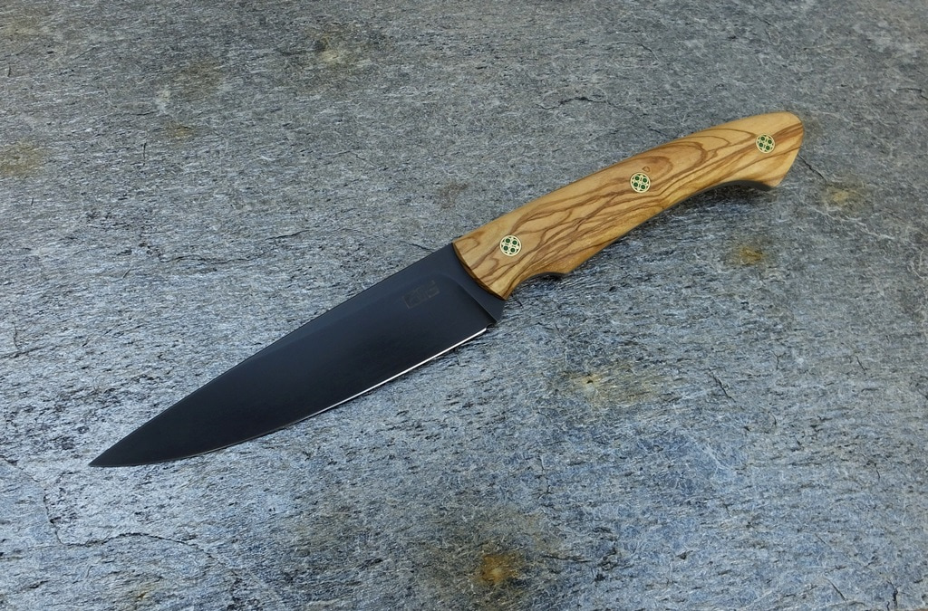

Wydziergałem taką Siostrzyczkę w klimacie myśliwskim. Prosty i zgrabny nożyk.
Użyłem stali NC6, zahartował Kaminari. Rękojeść oliwka i piny mozaikowe. Cały ma 230 mm z czego KT 118 mm.
Powłoka - najpierw lustro, potem podtrawienie gorącym roztworem wodorotlenku sodowego i krótka kąpiel w roztworze chlorku żelaza.

O kurde ,super nóż ,świetnie powłoka pasuje do oliwki .

fajny efekt! ale chętnie zobaczyłbym więcej zdjęć :)
junasz
Mimo oczywistej konsekwencji (czubek delikatny i łamliwy) lubię takie smukłe klingi... a i rękojeść zacna. Znaczy - się podoba się!  :)

Raptus- znowu świetny myśliwek. Brawo!!!!!

Bardzo zgrabny nożyk, czy będzie miał pochwę? :slini:
Fajnie, że się podoba. Mi jakoś też wyjątkowo przypadł do gustu.
Nie robię niestety pochewek.

bardzo ładny, zgrabny i ten tego, i ładny !

Piękny nóż - taki smukły i elegancki.

Powłoka przy oliwce wygląda świetnie + zieleń z pinów (linię klingi już znamy i chwaliliśmy). Mi tylko te trzy piny mozaikowe nie leżą.
