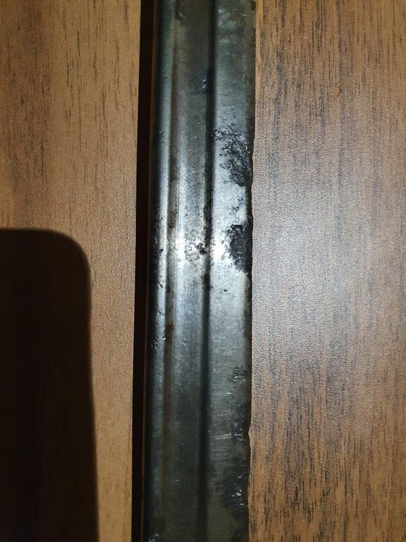

Witam Koleżeństwo!
Stałem się posiadaczem wiekowego bagnetu angielskiego z kilkoma wżerami  - nie mam pojęcia ani pomysłu co z nimi zrobić...
Proszę o poradę  -

Z bagnetem nic się nie robi, taki ma być.

kiedy te wżery są czarne i psują widok pięknego , stalowego, błyszczącego bagnetu .... :)
spina
Zalepić plasteliną...
hendaye
Cytat: afraniuk w 14-01-2021, 22:03:55
szczoteczka do zębów, może być elektryczna i pasta do zębów.

Jeżeli głębokie i wykopek to zostawić, jeżeli cenna zdobyć wojenna i/lub wartość historyczna zostawić w oryginale, jeżeli do używania i lejesz na powyższe to przeszlifować :)
Pillnitz
Wiertarka z drucianą mosiężną szczotką. Powinno oczyścić wżery ale pozostawić ciemną,
"oleistą" patynę i nie porysować klingi. Nie wecuj tego do gładkiego, zostaw kosie charakter ;).

Marcinos
#11
Plastikowe naczynie mogące pomieścić bagnet.
Ze dwa litry wody.
Soda oczyszczona, lub Kret, czy coś podobnego. Kwas zbyt mocno reaguje.
Kawałek stalowej blaszki, albo śruba/gwóźdź - elektroda.
Prostownik.
To się nazywa odrdzewianie elektrolityczne:
https://www.youtube.com/watch?v=-JuJ7mlr-ZE
Po takiej operacji, można dodatkowo użyć szczoteczki z włosiem mosiężnym.
A i jeszcze jedno - co jakiś czas, wyjmować kontrolnie z roztworu(wyłączyć prostownik) i przepłukiwać gorącą wodą.
Najlepiej, gdy prąd jest ustawiony tak, żeby nie powstawało zbyt wiele piany, wtedy czyszczenie jest najbardziej skuteczne.

Bardzo chętnie umieszczę zdjęcie tylko nie mogę dodać załącznika tu w mojej wiadomości :(
dlatego wrzucam tutaj:
https://imgupload.pl/images/2021/01/15/20210114_182405-002_resize.jpg

tyle to załatwi byle cif na szczoteczce do zębów
Bardzo głębokie wżery. Tak jak piszą Koledzy, nic bym z tym nie robił.
afraniuk
OK - a czy można je czymś "zakonserwować" by nie szły dalej (w głąb)? Na przykład lakierem bezbarwnym??

Bagnet Enfield 1907 w bardzo kiepskim stanie. Sam mam na ich punkcie lekką obsesję.Szmatka Wd40 nie dotykać paluchami przesmarować wazeliną bez kwasowa lub olej silnikowy/maszynowym.

Cytat: Somuowski w 16-01-2021, 16:30:01
Przepraszam sam się niechcący zacytowałem. Może być to p14 jak ma dłuższy jelec i 2 nacięcia na okładzinach.
afraniuk
nie - okładki gładkie
