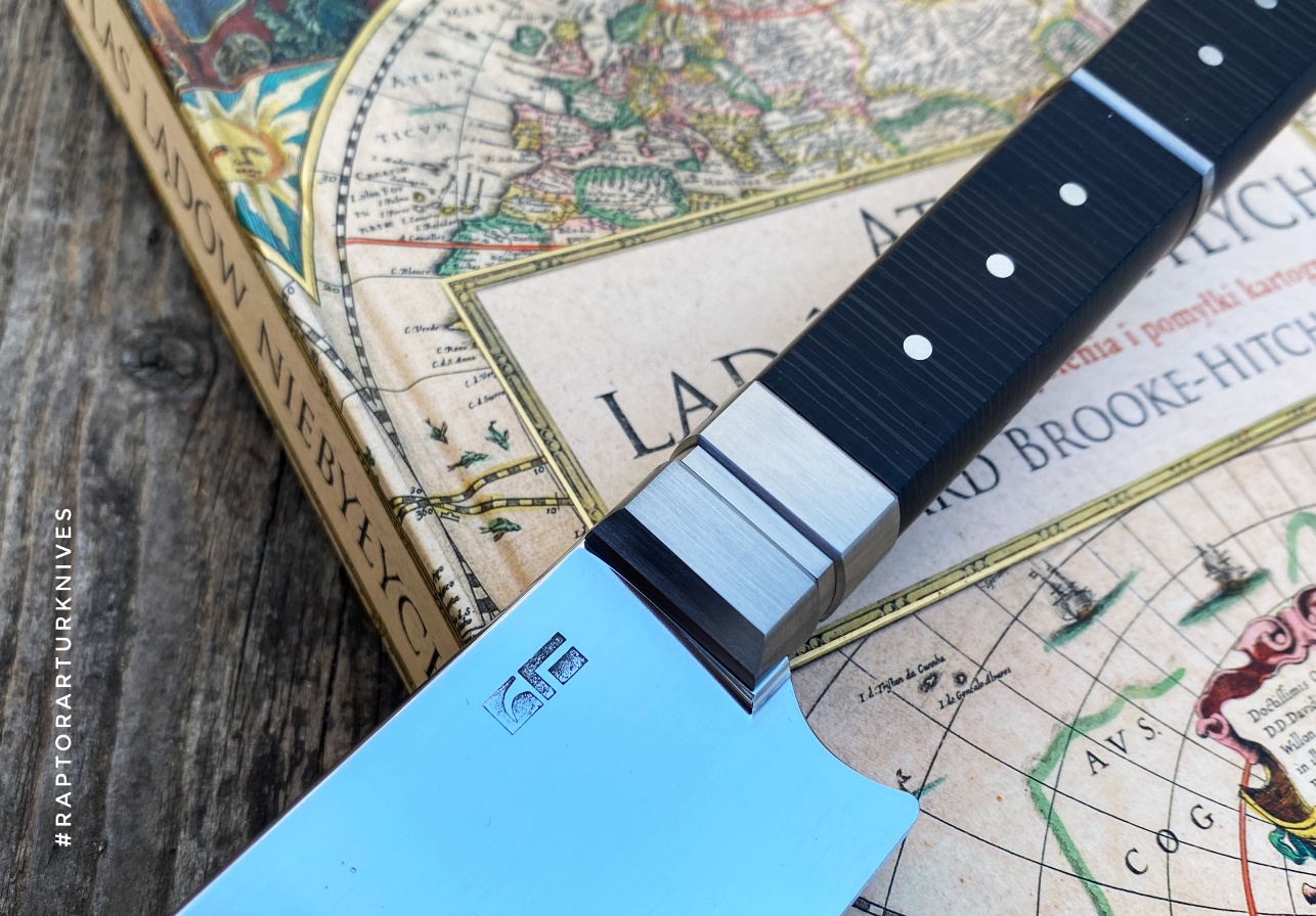

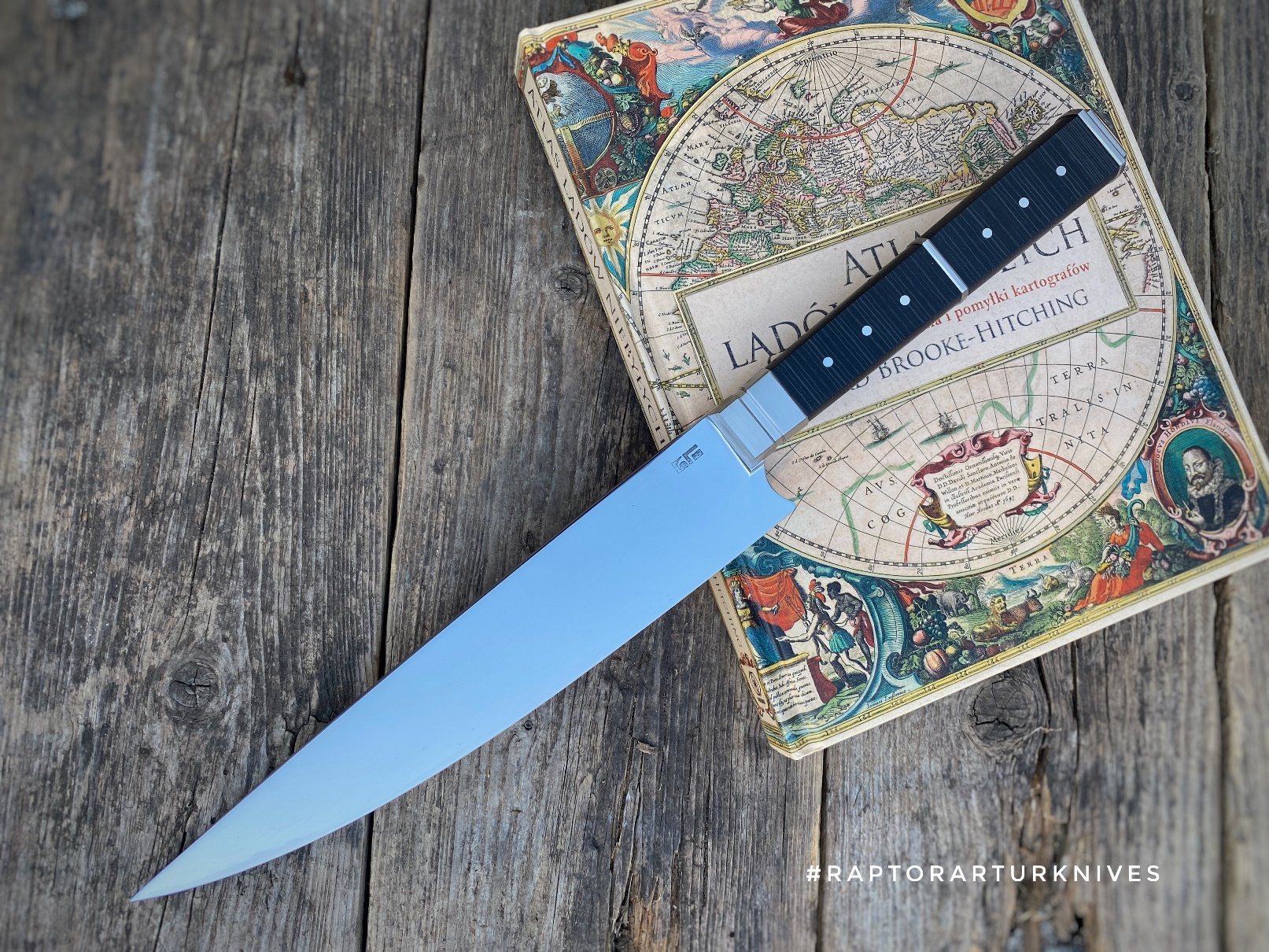

Chciałbym Wam zaprezentować moją interpretację noża gaucho. Po nożu brazylijskim, to następny z tej części świata. Nie byłbym sobą gdybym nie dodał szczypty nowoczesności :)
Stąd materiały rękojeści: wszystkie metalowe elementy są z tytanu i do tego carbon fiber. Kształt, jak widzicie też lekko unowocześniony. Klinga z doskonałego laminatu od Vasilieva - 420 i D2.
Trochę danych: długość całkowita 390 mm, ostrego 240 mm, grubość 5,5 mm.
Teraz ważna sprawa - nóż nie jest jeszcze skończony. Rękojeść jest całkowicie rozbieralna. Pytanie do Was, co byście w nim zmienili? Można wytrawić laminat, pokolorować tytan czy zmienić jego wykończenie. Zapraszam do dyskusji.

Dokładnie, trawić.
Przyciemnił bym też tytan. Noże nawet delikatne (bardzo delikatne) wpadanie w fiolet jeśli się da

Tak, wytraw, potem tęczowa anoda i piny mozaikowe, tak.

I kolorowe, stabilizowane coś, z opiłkami miedzi, ma być cygańsko  :rotfl:
To z rzeczy, które można zrobić ;)
Szkoda, że klinga nie jest ciut szersza i po większym łuku.

Wytraw laminat i będzie idealnie. Świetna interpretacja w Twoim wykonaniu.

Trawienie i czerwony tytan, czy czerwony to było tylko aluminium?
Trawienie aż się prosi :)

Hmmm... aż troszkę zaskoczony jestem. Nie wiem czego się spodziewałem? Chyba bardziej klasycznej formy i topowych materiałów.
A tu jest nóż w formie nie tyle nowoczesny, co strasznie geometryczny w rękojeści. Taki sterylny, kanciasty kuchenniak, no nie bangla coś! No nie wiem...
Na pewno wytraw głownię, może wypiaskuj tytan na szaro. Fajnie będzie się komponować z czernią D2 na ostrzu i carbonem na rękojeści. Bardzo proszę, tylko nie anodyzuj na fioletowo, ani na kolory chińskiego smoka, bo mnie oczy bolą do dzisiaj na jego wspomnienie  :P
Cholera, a może najpierw pokoloruj tytan? Wypiaskować zawsze można.
Czy zaokrąglić kanty ? Sam nie wiem.

Czy ja dobrze widzę, że ricasso jest schowane pod bolster?

Trawić laminacik :slini:
Zacznę od trawienia laminatu

To gaucho a nie ulu ;) Zastanawiałem się czy jej jeszcze nie zwęzić.

Naprawdę mogę zrobić klasycznego gaucho w topowych materiałach, pytanie czy to będzie "moje" :)
Cytat: Sulejknives w 13-02-2021, 16:40:59
Dobrze widzisz :) Jeszcze tego nie robiłem.

Dzięki temu nie wygląda jak kuchenniak.

Nóż mi się podoba, jest bardzo interesujący. Pisałem tylko o pierwszych wrażeniach :)
Spoko :) Wytrawię głownię i zobaczymy jak to będzie wyglądało.
Potem można podbarwić tytan na delikatnie słomkowy, żeby odbił od klingi. Ale to się zobaczy.

O fpytkę. Nieźle. Ja bym nic nie zmieniał.
"Na otworach i innych krawędziach bywają włoski". Mikko
Noo stres był, żeby to wyszło symetrycznie ;P

Nie... błagam, tylko nie na złoto! Tylko głownię wytraw.
Nie chodziło o złoto :rotfl: delikatne "zażółcenie".
Zacznę od trawienia :)

W sumie, to nic. Poka wiecej zdjęć ;> np jak zakończyłeś rękojeśc?
Jest już dość ozdobnie, nie dokładałbym już nic do rękojeści bo jest wystarczająco skomplikowana.
Klinge hm, no wytrawić można.
Ale reszty bym już nie ruszał!

Jak wytrawię to strzelę więcej fotek i zrobię filmik. Też raczej bym nie ruszał rękojeści.
