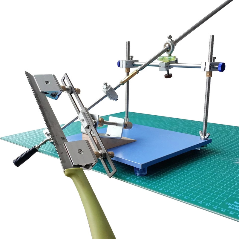

tu jest przykład pionowej (a tu link do przykładowego sklepu, cena akurat spora ale nie szukałem do kupienia tylko dla przykładu https://pl.aliexpress.com/item/1005002607965493.html):
tutaj chińska inspiracja Lanskym:

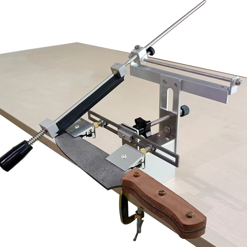

No a tutaj chińska wersja apexa/kazaka, kolejno na poziomej i pionowej prowadnicy:
ta mi się najbardziej podoba:

Przedostatnia spoko, ma duży zakres ruchu

Ostatnia spoko ale z diamentami .
oczywiście, tylko diiamenty biorę pod uwagę, dlatego napisałem że chce dokupić 11 diamentów o roznych gradacjach do niej.

Ostatni system to dramat, ustawianie kątów wymaga anielskiej cierpliwości.
Podjeba wicked edge wygląda obiecująco.

Ostatni system jakoś tak bardzo mało stabilnie wygląda. Ten pojedynczy pręt nie wzbudza żadnego zaufania.
Przed ostatni za to odwrotnie plus to, że pręt porusza się po dość szerokie szynie powinna dać dużo swobody przy dłuższych ostrzach, znaczy się łatwiej będzie kąt na całej długości utrzymać. Na plus też, że możesz 4 gradacje na raz załadować. Nie widzę czy ostrze tam trzeba wyciągać, żeby ostrzyć drugą stronę?

o widzisz, elegancko. Czyli system KMEII wydaje się być rozsądnym wyborem a diamenty u Fenei'a.

Ja tak zrobiłem i jestem zadowolony. Ostrzałka jest stabilna i dzięki poziomemu ramieniu ma duży zakres ruchu, co pozwala ogarniać małe jak i duże ostrza, a zarazem nie ma problemu z odpowiednim ustawieniem się do krawędzi
