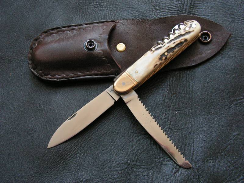

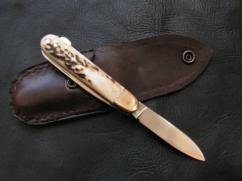

Spełniając życzenie klienta reanimowałem stary "scyzor", a właściwie składany nóz myśliwski.

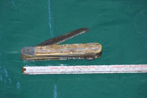

Producent NN - nie zachowały się żadne oznaczenia. Może stary Solingen, a może coś z Czech? Szukałem  podobnych w necie i nie znalazłem, podobne tak,  ale nie identyczne.

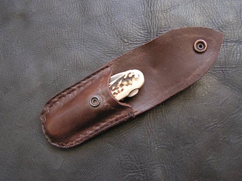

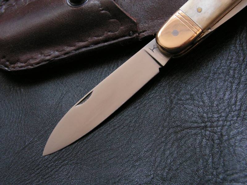

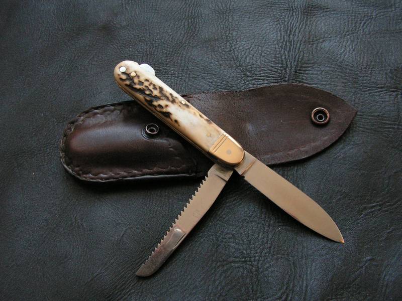

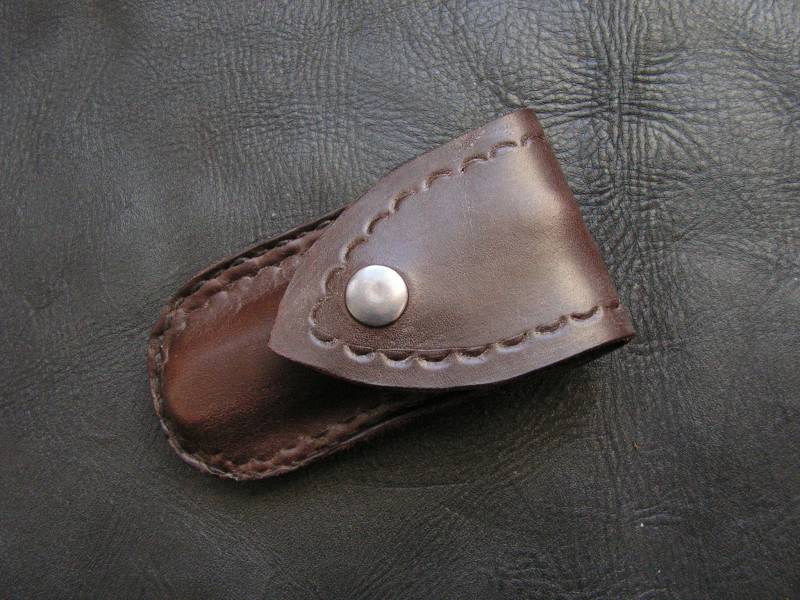

Nożyk dotarł do mnie w opłakanym stanie(tradycyjnie zapomniałem go obfotografować - szczęściem zachowałem jedną fotkę od właściciela!). Brak jednego bolstera, brak nawet szczątków głowni nożowej, popękane rogowe okładziny, pogięte linersy i na koniec połamany "ząb" blokady. Pracy było dość - najtrudniejsze zadanie  dopasowanie głowni z dźwignią blokady i dopasowanie do reszty. W stu procentach sprawny był tylko świderek do otwierania winiawek - urządzenie niodzownie potrzebne i naważniejsze na odległych "safari"(kiedyś wiedzieli co ma być w nożu najmocniejsze...)!!!! Jakoś poszło. blokada trzyma pewnie, "playeblada"(luzy głowni q.....a!!!!) niemal zerowe. Okładki(z rogu) i bolstery(z mosiądzu) nowe. całośc uzupełnia pochewka - pion. Głownia piłki była z  węglówki(w przeszłości pewnie nkilowana- chromowana?), to nożyk został zrobiony z piły do kamienia. Głownia noża i piła dostały poler coby jakoś wyglądały. Patrząc z perspektywy na ten "remoncik" - wygodniej i łatwiej  jest machnąć stały nóż od podstaw jak zrobić taką "reanimację".
Wymiary "nożyska":
Długośc złożonego - 195mm
długość rozłożonego - 110
długośc głowni - 85mm
szerokośc głowni - 11,5
grubośc głowni - 3,2mm
.... i to by było na tyle.

 :kopara: Jedyne co mogę powiedzieć.  :kopara: Ile czas siedziałeś nad tą reanimacją? Mam dziwne wrażenie że ja po 10% tego czasu dokonałbym rytualnego harakiri ;)
Pięknie odrobiony :)
KrzysT
Krug, to jest piękne. Po prostu.
Rambiert
niezłe przywrócenie tego scyzoryka do życia 8D teraz wygląda jak nówka
rotpin
Aż się nie chce wierzyć, że na pierwszej i pozostałych fotkach to ten sam scyzoryk. :kopara: Rewelacja.
qkiel

Trudno jest określić czas całej pracy, robiąc kilka rzeczy naraz. Pewnie parę dniówek by naliczył.

Dlatego Ci madrzejsi laza ze spinningiem i mucha :P Tam sie nie siedzi.. nawet jak sie nie lowi to sie zwiedz fajne tereny i zmienia sie otoczenie... milo jest :P
Co do nozyka...Zajebioza!!! Mowie o pozniejszych fotkach :D ta pierwsza... to prawie tak jak kopie z ziemii :P
W jakim przedziale cenowym trzeba liczyc taka renowacje? I czy czesto robisz cos takiego?

Ceny hmm...Zważywszy ile samczych narządów płciowych leci po ścianach  przy takiej grzebaninie to i tak nie dużo. :D Powiem tak w tym przypadku można było trafić za tą kasę w miarę dobry folderek na przykład jakiś CRKT? Klient został oczywiście o tym uprzedzony, a klienć naś Pań!. W końcu pieniądze to nie wszystko! :D

Pomocy, może ktoś mnie podnieś wreszcie z ziemi? 8D 8D Boskii ten nożyk, ale kurczę pracochłonne musiała być renowacja,szacunek :D

Krugu, może warto zacząć robić własne noże składane?

Cytat: Krug w 13-02-2007, 09:32:42
powiem wiecej,
latiej zrobic folderek od podstaw niz renimacje
tym bardziej chyle czola
