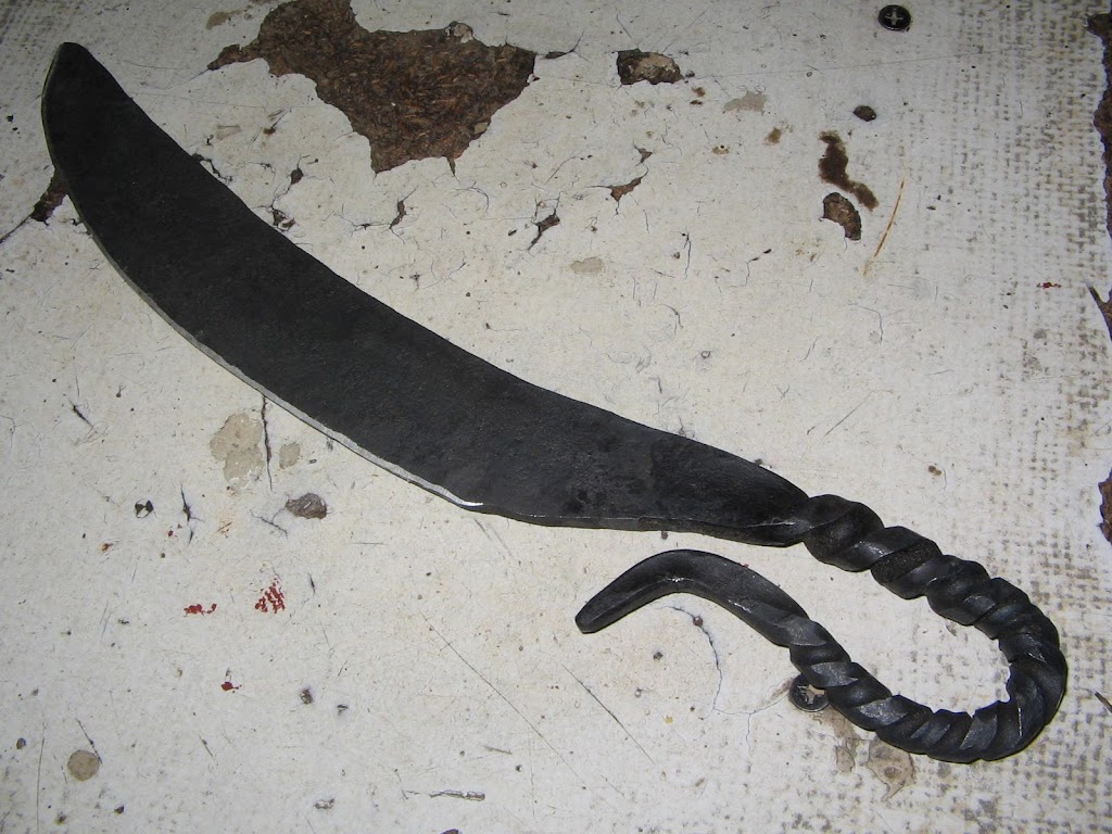

Dzisiaj skończyłem robic nożyk kabłąkowy.
Zrobiłem zbyt krótką rękojeśc, bo przy skręcaniu skurczyło się bardziej niż przewidziałem, i tak wyszło troche krótkie, no ale można nim w miare jakoś wygodnie pracowac.
Materiał to pierścień z łożyska hartowany oczywiście w oleju, można nim nacinac niskowęglową stal bez uszczerbku na ostrzu, co mnie cieszy bardzo,
Krash testy także przeszedł pozytywnie.
http://picasaweb.google.pl/117577970697720653989/NozykKabAkowy#5467493701655396162

ciekawie wygląda - ale ostrze byłoby moim skromnym zdaniem ładniejsze jakby było takie jak w jataganie albo clip point
czy przy rąbaniu rękojść nie dociska się do ostrza? czy nie sprężynuje?

Nic takiego się nie dzieje, jak się z całej siły ściśnie 2 rękami, to wtedy się lekko wygina, więc nie ma mowy o sprężynowaniu.
Bardzo fajnie się trzyma, tylko właśnie szkoda, że takie krótka rękojeśc.
simon
a jaką długość ma rekojeść?
bo jakoś dziwnie wygląda. albo długie bardzo ostrze..

Nie dopieściłeś go mości Nomadzie. To wywinięcie, ten jakby jelec, mogłeś trochę pociągnąć i płynniej zagiąć. Przejście ostrza w rękojeść też IMO do poprawy.

dopieścić szlif, wymodelować czubek i bardzo fajny brutkowy siekacz będzie.....
Jeszcze można ciekawe nacięcia porobić na rękojeści i go bardziej dopieścić, Pozdrawiam Grzesia :D

A no nie dopieściłem go, to właściwie robiłem dla kolegów, żeby im pokazac podstawy, więc musiałem się spieszyc.
Wymiary to ostrze: 20 cm, częśc gdzie sie trzyma ma 6 cm!, a całośc 30.
Nie będę go raczej przerabiał.

Coś mi się zdaje że kolega wzorował się na nożu z Assassin's Creed 2. Mam rację?

Może podobny, ale już całkowicie nie pamiętam jak tamte noże wyglądały - dawno nie grałem.
Tak jak pisałem wcześniej robiłem na szybko, i nie miałem czasu na poprawki. Gdyby nie to wyglądałby on inaczej.

Nomad to na tym swoim palenisku robiłeś ?
Nomad
Wszstko na swoim palenisku robie :D
