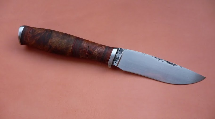

BYŁ sobie - płomyczek - taka finka na sterydach
Zaczęty przez AS skiper, 19-08-2010, 20:42:14

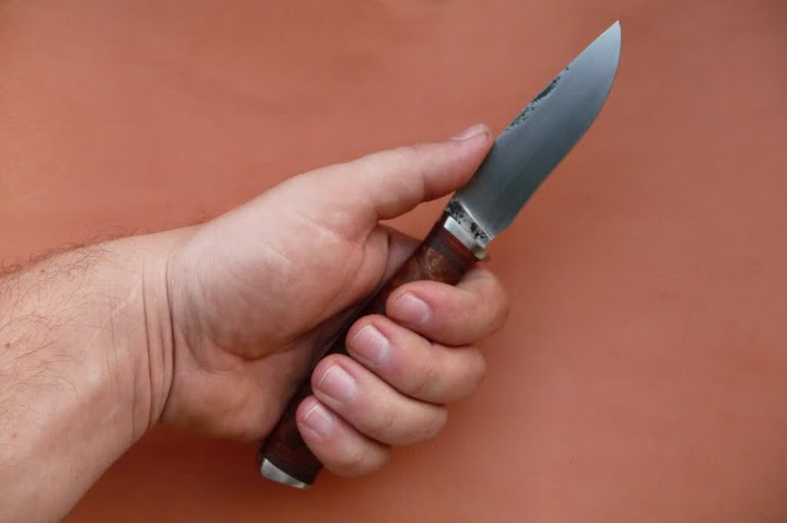

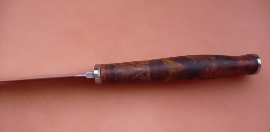

AS skiper
technikalia
Stal - Kuta D2 - 57-59hrc
długośc 21cm/ 9cm ostrza
grubosc ~3.5mm
na rekojesci skora i czeczota - pierwsza to wiązowa druga to mirt, blaszki to d2 na surowo
klilka fotek:
smacznego :D

Trollsky
skąd wytrzasnołes mirt ?
bardzo fajny nozyk, na zime tez sie przymierzam do kucia D2.
Ludzie wybaczą Ci wszystko, oprócz tego ze Ci coś wyszło.
AS skiper
u swaroga jeszcze jest, powodzenia :D
androfag
To nudne powtarzać, ale takie lubię  :D

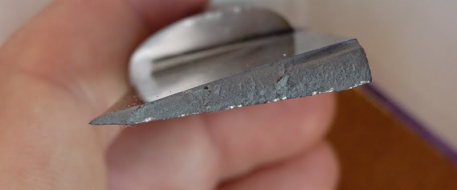

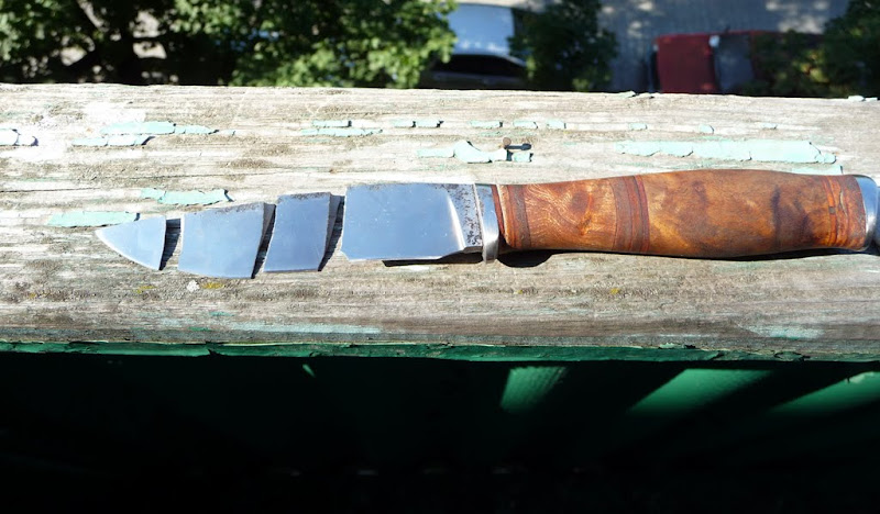

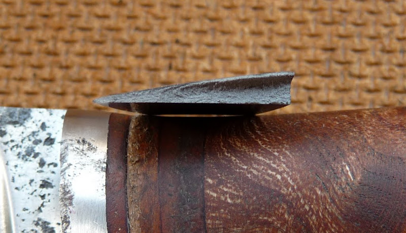

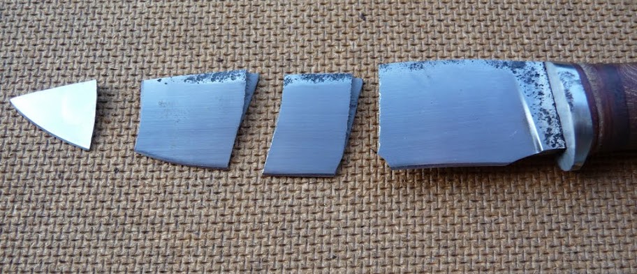

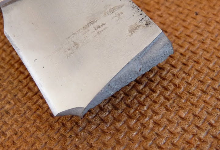

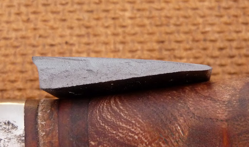

#4
przychodzi kiedys taki czas ze trzeba rozwalić coś ładnego...
moim zdaniem przełomy sa fajniutkie - pekało trudno - jak ma ktos ochote skomentowc to zapraszam  :D
aaaa zapomniałem
wybłyszczenia sa od imadła - wewnątrz ich nie było

Ałć  :heart:
Ja rozumiem, dla dobra nauki, żeby sprawdzić, czy się umie poprawnie hartować i tak dalej...
Ale jak Cię drugi raz najdzie na taki wandalizm, to usiąć, proszę, i poczekaj aż ci przejdzie  :frown:

AS skiper
czesem trzeba - "dla dorba nauki" jak to określiliście, choć teraz mam troszke scinkow to bede dorzucał i hartował razem z nozami bo jednak wiedza wiedzą ale w palenisku to sie na oko robi a tak zlamie probke i bedzie cacy :D
aaa taki tip&trick dla tych co w palenisku hartują - hartowac po zmroku i załatwcie sobie regulator obrotów na dmuchawe - wtedy mozna trzymac temp austenityzacji przez zadany czas :D
